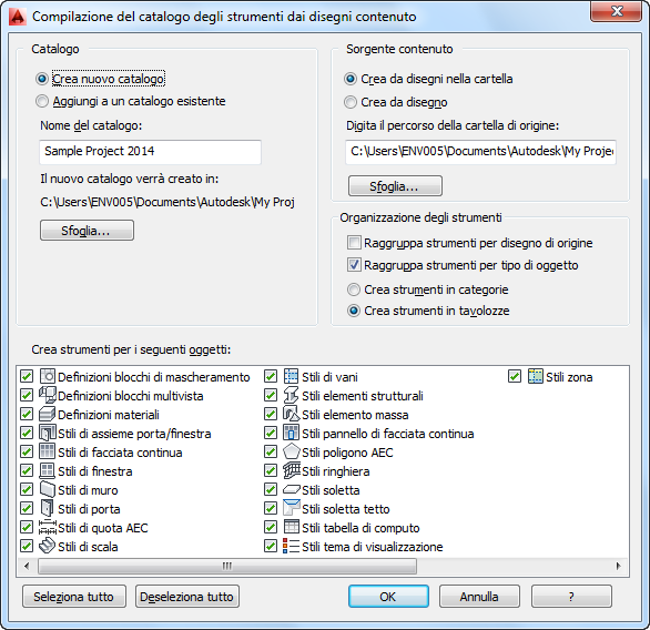

  1. Scegliere scheda Gestiscigruppo PersonalizzazioneGenera catalogo strumenti.
  2. In Catalogo, selezionare l'opzione Crea nuovo catalogo.
  3. Immettere un nome per il catalogo.
  4. Fare clic su Sfoglia per specificare il percorso di destinazione del catalogo.
  5. In Sorgente contenuto specificare se creare il nuovo catalogo dai disegni di una cartella o da un solo disegno. Digitare quindi il percorso della cartella o del disegno desiderato.
    Nota: Quando si specifica come fonte del catalogo una cartella, nel nuovo catalogo degli strumenti viene incluso il contenuto di tutte le relative sottocartelle.
  6. Specificare il tipo di organizzazione degli strumenti desiderato nel nuovo catalogo:
    • Per organizzare gli strumenti in base al disegno sorgente, selezionare l'opzione Raggruppa strumenti per disegno sorgente.
      Questa opzione è consigliata quando si crea un catalogo degli strumenti da una serie di disegni di stili. Gli strumenti risultanti possono essere raccolti in categorie o tavolozze denominate, ad esempio, "Stili di muro - Calcestruzzo (Unità di misura metriche)", "Stili di muro - Mattone (Unità di misura metriche)" e così via.
    • Per organizzare i nuovi strumenti in base al tipo di oggetto, selezionare l'opzione Raggruppa strumenti per tipo di oggetto.
      Questa opzione è consigliata quando si desidera riunire gli stili di più disegni in tavolozze o categorie. Gli strumenti risultanti verranno collocati in categorie o tavolozze denominate Muri, Porte e così via.
      Nota: Se entrambe le opzioni sono attivate, il catalogo viene prima raggruppato in base ai disegni e poi in base ai tipi di oggetto, generando categorie dai disegni e tavolozze dai tipi di oggetti. Questa opzione è disponibile perché le tavolozze non possono essere nidificate. In questo caso i pulsanti di opzione delle categorie e delle tavolozze sono disattivati e per il catalogo è selezionata per default l'opzione Crea strumenti in tavolozze.
      Nota: Se nessuna delle due opzioni è selezionata, tutti gli strumenti vengono creati nella categoria superiore del catalogo.
    • Per organizzare i nuovi strumenti in categorie, selezionare l'opzione Crea strumenti in categorie.
      Se è stata selezionata l'opzione Raggruppa strumenti per disegno sorgente, verrà creata una categoria per ciascun disegno sorgente. Se è invece stata selezionata l'opzione Raggruppa strumenti per tipo di oggetto, verrà creata una categoria per ciascun tipo di oggetto.
    • Per organizzare gli strumenti in tavolozze, selezionare l'opzione Crea strumenti in tavolozze.
      Se è stata selezionata l'opzione Raggruppa strumenti per disegno sorgente, verrà creata una tavolozza per ciascun disegno sorgente. Se invece è stata selezionata l'opzione Raggruppa strumenti per tipo di oggetto, verrà creata una tavolozza per ciascun tipo di oggetto.
  7. In Crea strumenti per i seguenti oggetti, selezionare gli stili di oggetto che si desidera inserire come strumenti nel nuovo catalogo.
    Per default sono selezionati tutti i tipi di stile disponibili. All'occorrenza utilizzare i pulsanti Seleziona tutto e Deseleziona tutto.
  8. Fare clic su OK.
