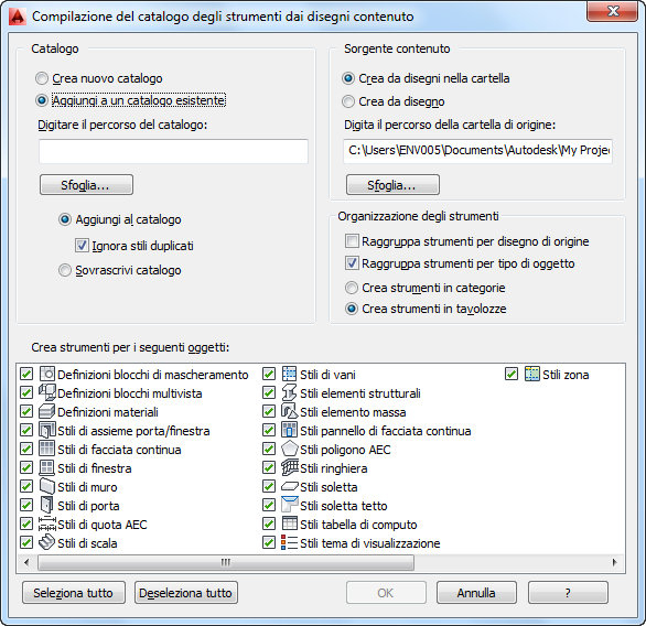

  1. Scegliere scheda Gestiscigruppo PersonalizzazioneGenera catalogo strumenti.
  2. In Catalogo, selezionare l'opzione Aggiungi a un catalogo esistente.
  3. Immettere un nome e specificare un percorso per il catalogo.
  4. Fare clic sul pulsante d'opzione Aggiungi al catalogo e selezionare l'opzione Ignora stili duplicati, per evitare che gli stili esistenti vengano sovrascritti dagli stili con stesso nome e percorso nel disegno aggiunto.
    Se si deseleziona questa opzione, gli stili esistenti verranno sovrascritti con gli stili del disegno aggiunto che presentano lo stesso nome e lo stesso percorso di file.
  5. Per sovrascrivere il catalogo esistente, fare clic su Sovrascrivi catalogo.
    Questa opzione elimina completamente il contenuto del catalogo e lo sostituisce con le tavolozze, le categorie e gli strumenti del disegno o dei disegni sorgenti.
    Pericolo: Si raccomanda di utilizzare questa opzione con estrema cautela, perché elimina completamente il catalogo esistente. Se si desidera soltanto sovrascrivere degli strumenti con la versione aggiornata contenuta in un disegno, selezionare invece Aggiungi al catalogo e verificare che l'opzione Ignora stili duplicati sia deselezionata.
  6. In Sorgente contenuto, selezionare un disegno o una cartella di standard di progetto da utilizzare come fonte dei nuovi strumenti.
    Per... Procedere nel modo seguente...
    Aggiungere strumenti dai disegni di una cartella Selezionare l'opzione Crea da disegni nella cartella e specificare il percorso e il nome della cartella nel campo Digita il percorso della cartella di origine.
    Aggiungere strumenti da un solo disegno Selezionare l'opzione Crea da disegno e specificare il percorso e il nome del disegno nell'apposito campo.
  7. Specificare l'organizzazione degli strumenti nel catalogo.
    • Per organizzare gli strumenti risultanti in base al disegno sorgente, selezionare l'opzione Raggruppa strumenti per disegno sorgente.
      Questa opzione è consigliata quando si crea un catalogo degli strumenti da una serie di disegni di stili. Gli strumenti risultanti possono essere raccolti in categorie o tavolozze denominate, ad esempio, "Stili di muro - Calcestruzzo (Unità di misura metriche)", "Stili di muro - CMU (Unità di misura metriche)" e così via.
    • Per organizzare gli strumenti risultanti in base al tipo di oggetto, selezionare l'opzione Raggruppa strumenti per tipo di oggetto.
      Questa opzione è consigliata quando si desiderano riunire nel catalogo gli stili di più disegni. Gli strumenti risultanti verranno distribuiti in categorie o tavolozze che prendono il nome dal tipo di stile, ad esempio "Muri", "Porte" e così via.
      Nota: Se entrambe le opzioni sono attivate, gli strumenti vengono prima raggruppati in base ai disegni e poi in base al tipo di oggetto, generando categorie dai primi e tavolozze dai secondi. Questa opzione è disponibile perché le tavolozze non possono essere nidificate. In questo caso i pulsanti di opzione sottostanti sono disattivati ed è selezionata per default l'opzione Crea strumenti in tavolozze.
      Nota: Se nessuna delle due opzioni viene selezionata, tutti i nuovi strumenti vengono creati nella categoria superiore del catalogo.
    • Per collocare i nuovi strumenti in categorie, selezionare l'opzione Crea strumenti in categorie.
      Se si è scelto di raggruppare gli strumenti in base al disegno sorgente, verrà creata una categoria per ciascun disegno sorgente. Se invece si è scelto di raggruppare gli strumenti in base al tipo di oggetto, verrà creata una categoria per ciascun tipo di oggetto.
    • Per collocare i nuovi strumenti in tavolozze, selezionare l'opzione Crea strumenti in tavolozze.
      Se si è scelto di raggruppare gli strumenti in base al disegno sorgente, verrà creata una tavolozza per ciascun disegno sorgente. Se invece si è scelto di raggruppare gli strumenti in base al tipo di oggetto, verrà creata una tavolozza per ciascun tipo di oggetto.
  8. In Crea strumenti per i seguenti oggetti, selezionare gli stili di oggetto che si desidera aggiungere come strumenti nel catalogo.
    Per default sono selezionati tutti i tipi di stile disponibili. All'occorrenza utilizzare i pulsanti Seleziona tutto e Deseleziona tutto.
  9. Fare clic su OK.
