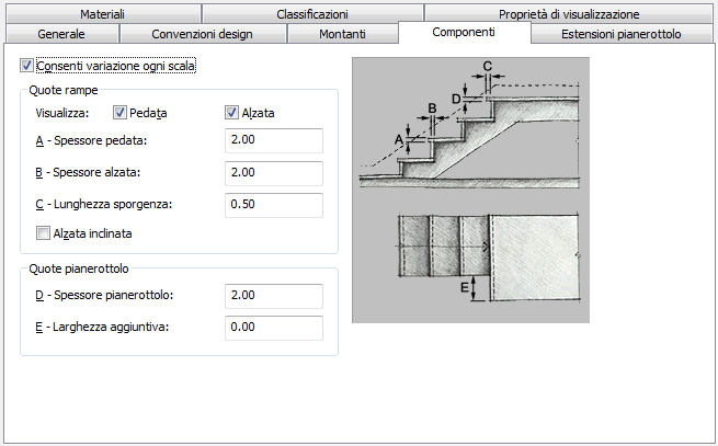

  1. Aprire una tavolozza degli strumenti contenente uno strumento Scala.
  2. Fare clic con il pulsante destro del mouse su uno strumento Scala, quindi scegliere Stili di scala.
    Nota: In alternativa, selezionare una scala nel disegno e scegliere scheda Scalagruppo Generalemenu a discesa Modifica stileStili di scala.
  3. Selezionare lo stile di scala da modificare.
  4. Fare clic sulla scheda Componenti.
  5. Specificare se è possibile modificare le scale di questo stile.
    Per... Procedere nel modo seguente...
    Specificare le quote delle rampe, come lo spessore della pedata e dell'alzata e la lunghezza della pendenza, quando si aggiungono o si modificano le scale Selezionare Consenti variazione di ogni scala.
    Fare in modo che le impostazioni delle quote di rampa vengano utilizzate per tutte le scale di un determinato stile Deselezionare Consenti variazione di ogni scala.
    Nota: Se è stata selezionata l'opzione Consenti variazione di ogni scala, le modifiche di questa scheda non hanno effetto sulle scale esistenti. Per far corrispondere queste scale alle impostazioni di stile, selezionare la scala, visualizzarne le proprietà e il foglio di lavoro Componenti, quindi fare clic su Ripristina valori di default stile.
  6. Attivare o disattivare la visualizzazione delle pedate o alzate.
    Se la visualizzazione delle pedate è disattivata, lo spessore della pedata e dell'alzata diviene non disponibile.
  7. Specificare le quote di rampa.
    Specificare lo spessore delle pedate Immettere un valore per Spessore pedata.
    Specificare lo spessore delle alzate Immettere un valore per Spessore alzata.
    Specificare la lunghezza del bordo di una pedata della scala che si proietta sull'alzata Immettere un valore per Lunghezza sporgenza.
    Specificare le alzate inclinate Selezionare Alzata inclinata.
  8. Specificare le quote di pianerottolo.
    Specificare lo spessore dei pianerottoli Immettere un valore per Spessore pianerottolo.
    Specificare la larghezza aggiuntiva dei pianerottoli Immettere un valore in Larghezza aggiuntiva.
  9. Dopo la modifica delle proprietà dello stile di scala, fare clic su OK.
