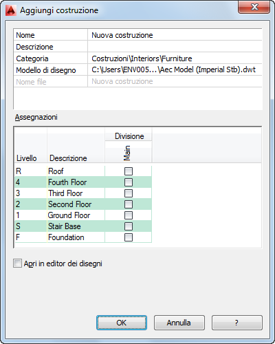

Per creare una nuova categoria in un progetto, attenersi alla procedura indicata di seguito.
Per... | Procedere nel modo seguente... |
Assegnare un nome alla nuova costruzione | Immettere un nome. Se il numero di progetto viene utilizzato come prefisso per i nomi di file del progetto, non è necessario immettere un prefisso. Il nome completo con il prefisso viene visualizzato in Nome file. |
Immettere una descrizione per la costruzione | Fare clic sul campo Descrizione, immettere la descrizione della costruzione, quindi fare clic su OK. |
Cambiare la categoria della costruzione | Selezionare una categoria dall'elenco Categoria. Per default, viene suggerita la categoria scelta al passo 3. |
Selezionare un file di modello differente | Fare clic su ![]() |
Assegnare la costruzione ad un livello e ad una divisione | Selezionare il livello e la divisione corretti nella tabella di assegnazione. Selezionare la riga del livello desiderato e la colonna della divisione, quindi spuntare la casella appropriata. Nota: Non è possibile selezionare più di un livello e di una divisione. Molteplici livelli e divisioni creano costruzioni estese.
