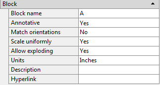

  3. Fare clic su scheda Inserisci gruppo Blocco Modifica blocco .
  4. Nella finestra di dialogo Modifica definizione blocco, selezionare il blocco da modificare e quindi fare clic su OK.
  5. Nella sezione Blocco del riquadro proprietà, impostare Annotativo su Sì.
  6. Nella barra degli strumenti di Editor blocchi, fare clic su Chiudi l'editor blocchi e salvare le modifiche.
  7. I blocchi con lo stile di blocco selezionato diventano annotativi.
