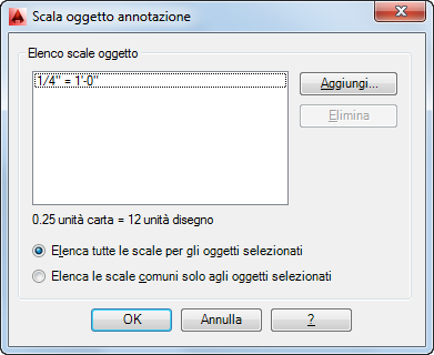

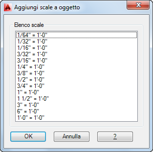

  4. Nella finestra di dialogo Scala oggetto annotazione, fare clic su Aggiungi.
  5. Selezionare altre scale da aggiungere all'oggetto di origine e fare clic su OK.
  6. Controllare le nuove scale aggiunte all'oggetto di origine nella finestra di dialogo Scala oggetto annotazione e fare clic su OK.

  10. Selezionare il nuovo indicatore di porta, quindi scegliere scheda Annota gruppo Scala annotazioni Aggiungi/Elimina scale .
  11. Nella finestra di dialogo Scala oggetto annotazione, verificare che il nuovo indicatore di porta presenti le stesse scale assegnate all'indicatore di porta di origine.
