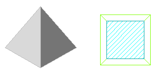

Per creare un elemento massa piramide, attenersi alla procedura indicata di seguito. Il punto di inserimento di un elemento massa piramide si trova nel centroide della relativa faccia inferiore.
Elemento massa piramide in viste piane e 3D
