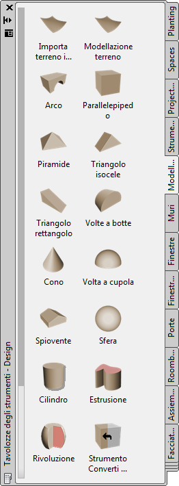

Gli strumenti forniti da AutoCAD Architecture consentono di posizionare velocemente elementi massa selezionando uno strumento di tale categoria con un determinato stile e altre proprietà predefinite. È possibile utilizzare le impostazioni di default di uno strumento oppure modificare qualsiasi proprietà non controllata dallo stile. È anche possibile utilizzare strumenti Massa per creare nuovi elementi massa applicando proprietà dello strumento ai solidi 3D esistenti.
Tavolozze degli strumenti contenenti strumenti Massa
Le tavolozze degli strumenti di default dell'area di lavoro contengono strumenti Massa che si possono utilizzare e personalizzare a piacere. Inoltre, i seguenti cataloghi forniti con il software contengono gli strumenti Massa da aggiungere alle tavolozze degli strumenti.
Le tavolozze personalizzate create dall'amministratore CAD o da altri utenti possono anche contenere strumenti Massa con stili e proprietà personalizzati per i propri progetti o standard aziendali.
