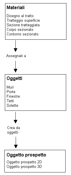

Gli oggetti prospetto 2D o 3D sono composti da un numero di componenti di visualizzazione che possono essere determinati dai materiali. Quando si assegnano materiali ad un oggetto, viene assegnato un materiale a ciascun componente di visualizzazione dell'oggetto. Ad esempio, si assegna un materiale di legno all'infisso della finestra e uno di vetro al vetro della stessa.
Alla creazione di un oggetto prospetto 2D o 3D da oggetti di costruzione, le assegnazioni di materiale degli oggetti di origine vengono applicate al prospetto. Il materiale non viene direttamente assegnato ad un prospetto 2D/3D. Il prospetto ricava le assegnazioni di materiale dagli oggetti. Ad esempio, se si crea un prospetto di un muro con finestra, i tratteggi di superficie definiti nei materiali vetro, legno e mattone del muro e della finestra sono visualizzati nell'oggetto prospetto.
Per non applicare le proprietà di visualizzazione del materiale, ma quelle dell'oggetto prospetto 2D o 3D o quelle dello stile di prospetto 2D, disattivare l'assegnazione del materiale nelle proprietà di visualizzazione del prospetto o dello stile di prospetto.
Le definizioni di materiale sono formate da componenti di visualizzazione corrispondenti ai tipi di componente degli oggetti. Ad esempio, il componente Disegno al tratto di un materiale viene applicato a tutto il disegno al tratto della vista piana. Il componente Tratteggio superficie di un materiale viene utilizzato per tratteggiare tutte le superfici degli oggetti nelle viste modello 3D e nei prospetti.
