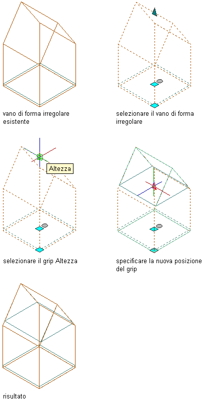

Selezionare un vano irregolare 3D di cui si desidera modificare l'altezza totale.
Scegliere
scheda Vano
gruppo Edita
Modifica dinamica
Selezionare il grip della superficie superiore e trascinarlo all'altezza desiderata.
Modifica dell'altezza di un vano di forma irregolare 3D
