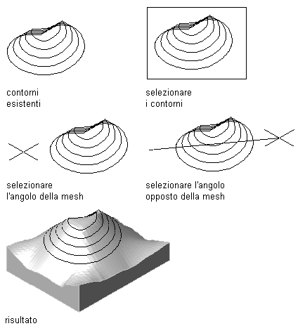

Creazione di un elemento massa modellazione terreno
  1. Nella tavolozza degli strumenti Elementi massa, selezionare lo strumento Modellazione terreno.
    In alternativa è possibile scegliere scheda Iniziogruppo Creamenu a discesa ParallelepipedoModellazione terreno..
  2. Selezionare le polilinee o i poligoni AEC che rappresentano le curve di livello e premere INVIO.

  5. Se si desidera creare una mesh normale, attenersi alla procedura indicata di seguito:
    • Specificare il primo angolo della mesh.
    • Specificare l'angolo opposto della mesh.
    • Specificare le suddivisioni della mesh in direzione X.
    • Specificare le suddivisioni della mesh in direzione Y.
    • Immettere lo spessore di base dell'elemento massa risultante.

  7. Se si desidera creare una mesh non normale di forma rettangolare, attenersi alla procedura indicata di seguito:
