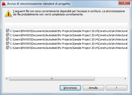

Quando si sincronizza un progetto intero, i disegni correntemente aperti da un altro utente o impostati in sola lettura vengono esclusi dalla sincronizzazione. Prima dell'avvio della sincronizzazione, viene effettuata una verifica interna per controllare che non vi siano disegni che al momento non possono essere sincronizzati. Se ve ne sono, viene visualizzato il foglio di lavoro Avviso di sincronizzazione.
Nota: Se il disegno di progetto è aperto dallo stesso utente che sta eseguendo la sincronizzazione, non viene visualizzato alcun avviso. In questo caso l'applicazione rileva che il disegno è aperto e lo sincronizza comunque con gli standard.
Se viene visualizzato un avviso come quello mostrato di seguito, è possibile attendere che siano prima disponibili tutti i disegni di progetto, oppure sincronizzare comunque il progetto considerando che vi sono disegni che non verranno inclusi nella sincronizzazione corrente.

    Se alcuni disegni del progetto non sono correntemente disponibili per la sincronizzazione, viene visualizzato il seguente messaggio di avviso:
  3. Fare clic su Sincronizza per sincronizzare tutti i disegni del progetto esclusi quelli elencati nel foglio di lavoro di avviso.
