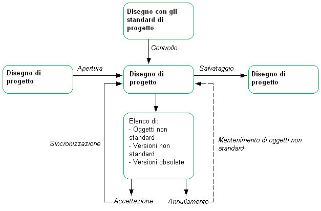

Informazioni sulla sincronizzazione di un progetto con gli standard
Quando un progetto o un disegno di progetto viene sincronizzato con i propri standard, i relativi stili e impostazioni di visualizzazione vengono confrontati con gli standard di progetto per individuare eventuali versioni discordanti e uniformarle con gli standard.
La sincronizzazione può risultare necessaria nei seguenti casi:
A seconda delle impostazioni di sincronizzazione specificate negli standard AEC, gli standard superati nei disegni di progetto vengono automaticamente aggiornati alla versione più recente derivata dai disegni con standard di progetto oppure viene visualizzato all'utente un elenco degli oggetti che è necessario aggiornare. Si può decidere di aggiornare determinati oggetti e tralasciarne altri. Se si sceglie di aggiornare uno stile con lo standard associato, lo stile più recente viene copiato dal disegno con standard nel disegno di progetto, sovrascrivendo la definizione di stile esistente.
Nota: La sincronizzazione automatica degli stili e delle impostazioni di visualizzazione standard non viene eseguita se è in corso la stampa o la pubblicazione in background.
Pericolo: È consigliabile sincronizzare sempre le impostazioni di visualizzazione del progetto. Se vi sono versioni discordanti tra le impostazioni di visualizzazione dei disegni del progetto, gli oggetti potrebbero non essere visualizzati in modo omogeneo. È inoltre necessario sincronizzare tutti i disegni con standard di progetto con le impostazioni di visualizzazione standard correnti, per garantire una visualizzazione omogenea all'interno dei disegni con standard.
