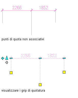

    Quote muro associative
    Quota associativa selezionata in un blocco multivista
    Quota non associativa
