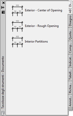

Le tavolozze degli strumenti fornite con AutoCAD Architecture consentono di inserire rapidamente le quote AEC selezionando uno strumento Quota AEC con uno specifico stile di quota AEC e altre proprietà predefinite. È inoltre possibile utilizzare gli strumenti Quota AEC per convertire le quote AutoCAD in quote AEC e per applicare le impostazioni di uno strumento Quota AEC ad una quota AEC esistente.
Tavolozza degli strumenti contenente strumenti Quota AEC
Le tavolozze degli strumenti di default dell'area di lavoro contengono strumenti Quota AEC di esempio che possono essere utilizzati e personalizzati a piacere. Inoltre, i seguenti cataloghi forniti con il software contengono strumenti Quota AEC da aggiungere alle tavolozze degli strumenti:
