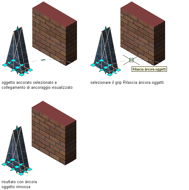

Per rilasciare un'àncora di oggetto fra due oggetti AEC, attenersi alla procedura indicata di seguito .
  1. Selezionare l'oggetto AEC ancorato ad un altro oggetto AEC.
  2. Fare clic sul grip Rilascia àncora oggetti sulla linea di ancoraggio.
    L'àncora di oggetto viene rimossa.
