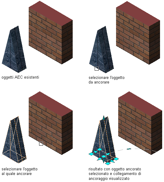

Per creare un'àncora di oggetto fra due oggetti AEC, attenersi alla procedura indicata di seguito.
  1. Fare clic su scheda Inizio gruppo Crea menu a discesa Strumenti Libreria .
  2. Individuare Catalogo di strumenti standard Strumenti di layout e ancoraggio parametrici.
  3. Selezionare lo strumento Àncora di oggetto e trascinarlo nell'area di lavoro.
    Nota: In alternativa, è possibile immettere OBJECTANCHORATTACH alla riga di comando.
  4. Selezionare l'oggetto AEC da ancorare ad un altro oggetto AEC e premere INVIO.
  5. Selezionare l'oggetto a cui si desidera ancorare l'altro oggetto AEC.
    Viene aggiunta un'àncora di oggetto. Quando si seleziona l'oggetto ancorato, viene visualizzato il collegamento di ancoraggio.
