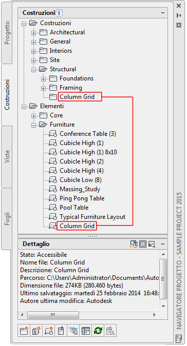

A volte, è possibile che si crei una costruzione per poi constatare che in realtà è un elemento ripetuto. Ad esempio, si potrebbe creare una griglia di colonne e in seguito decidere di utilizzarla su un altro piano. È possibile convertire facilmente la costruzione in un elemento e utilizzarla come riferimento in molteplici costruzioni.

- Nella barra degli strumenti Accesso rapido, fare clic su Navigatore progetto
- Nella scheda Costruzioni selezionare la costruzione da convertire in un elemento, quindi trascinarla in una categoria Elementi o in una delle relative sottocategorie.
Nota: Se successivamente si intende riconvertire l'elemento in una costruzione, trascinare l'elemento sulla categoria Costruzioni.
- Specificare le proprietà dell'elemento.
