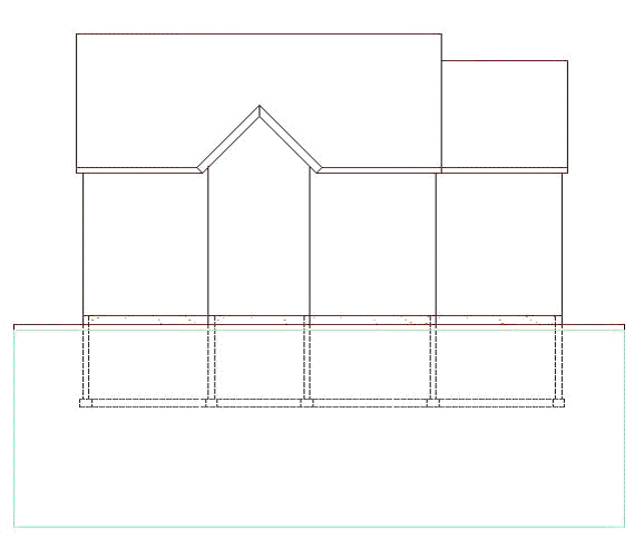

Per controllare se le linee nascoste di un materiale dovrebbero essere visualizzate in una sezione o in un prospetto, attenersi alla procedura indicata di seguito.
Ciò è utile, ad esempio, se si desidera visualizzare muri in calcestruzzo e fondazioni nascoste dal terreno e da altri muri oppure per visualizzare elementi strutturali situati dietro i muri.
Visualizzazione di muri di fondamenta nascosti
