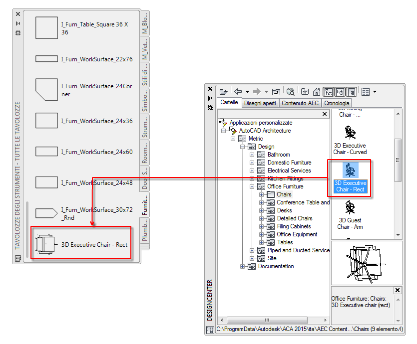

Si possono trascinare elementi di contenuto AEC da una cartella di DesignCenter ad una tavolozza degli strumenti.

  1. Aprire la tavolozza degli strumenti in cui si intende creare il nuovo strumento.
  2. Scegliere scheda Inseriscigruppo Contenutomenu a discesa LibreriaDesign Center e individuare l'elemento di contenuto AEC da cui si desidera creare uno strumento.
  3. Trascinare l'elemento nella tavolozza degli strumenti.
    Nella tavolozza degli strumenti viene inserito un nuovo elemento.
