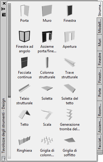

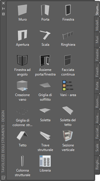

Strumenti oggetto standard
In base al tipo di strumento, è possibile definire proprietà generali quali:
È anche possibile definire le proprietà specifiche degli oggetti applicate a questo tipo di strumento. Ad esempio, se si crea uno strumento Muro, è possibile specificare le impostazioni relative alla linea di base, all'altezza, alla larghezza e al posizionamento del muro e le linee di tetto e pavimento dei muri inseriti con questo strumento.
Gli stili degli oggetti si trovano nei disegni di stile. Per assegnare uno stile ad uno strumento oggetto, è possibile indicare lo stile nel disegno o in un disegno esterno.
Gli strumenti disponibili in AutoCAD Architecture si suddividono in tre categorie.
