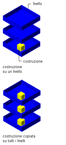

La copia di costruzioni nei livelli rappresenta un metodo semplice per inserire contenuto negli edifici a più piani. Disegnare la costruzione per il primo livello, quindi creare una copia di quella costruzione per ogni livello selezionato.
Rappresentazione schematica della copia di costruzioni in tutti i livelli
