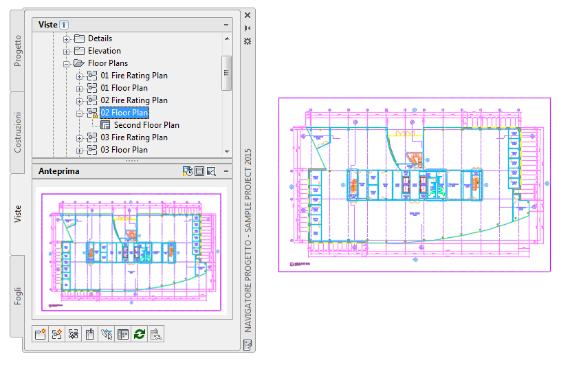

Per aprire e chiudere il disegno della vista, attenersi alla procedura indicata di seguito.
  1. Nella barra degli strumenti Accesso rapido, fare clic su Navigatore progetto.
  2. Fare clic sulla scheda Viste.
  3. Nella vista struttura dei disegni, individuare il disegno della vista da aprire.
  4. Aprire il disegno della vista utilizzando uno dei seguenti metodi:
    • Selezionare il disegno della vista, fare clic con il pulsante destro del mouse, quindi fare clic su Apri.
    • Fare doppio clic sul disegno della vista.
    Il disegno della vista viene aperto nell'area di disegno di AutoCAD Architecture.
  5. Chiudere il disegno della vista utilizzando uno dei seguenti metodi:
    • Nella vista struttura dei disegni del Navigatore progetto fare clic con il pulsante destro del mouse sul disegno della vista e scegliere Chiudi.
    • Scegliere ChiudiDisegno corrente.
  6. Fare clic su Sì per salvare le modifiche apportate al disegno, se necessario.
