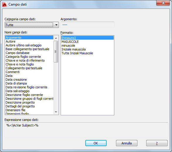

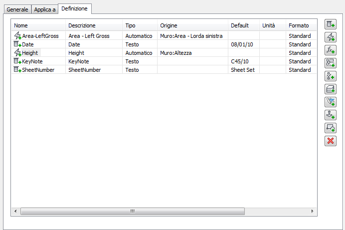

Per inserire un campo in una definizione gruppo voci di computo, attenersi alla procedura indicata di seguito.

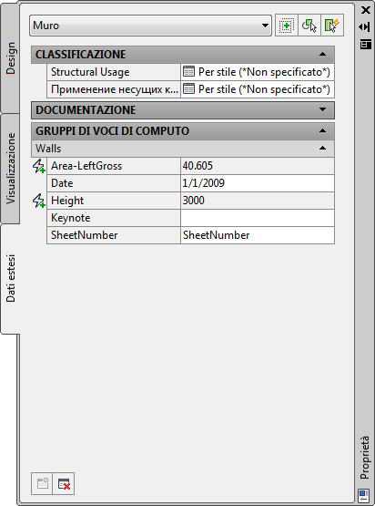

Quando si inserisce un campo in una definizione gruppo voci di computo, tale campo viene visualizzato nelle proprietà di qualsiasi oggetto o stile di oggetto a cui sono il gruppo voci di computo è associato.
Proprietà di muro con campi per note chiave, data e numero di foglio
| Per inserire… | Procedere nel modo seguente... |
| Data/ora, documento, collegamento ipertestuale, oggetto, variabile di sistema, espressione Diesel o campo di stampa | Vedere Uso di campi nel testo nella Guida in linea di AutoCAD. |
| Campo per progetto | Vedere Selezione di un campo di progetto. |
| Campo per gruppo di fogli | Vedere Selezione di un campo del gruppo di fogli. |
| Campo per note chiave | Vedere Selezione di un campo di nota chiave. |
| Campo per database | Vedere Selezione di un campo di database. |
