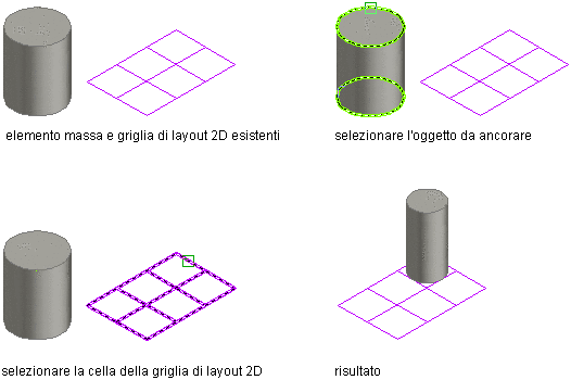

  4. Immettere a (Associa oggetto), quindi selezionare l'oggetto da ancorare.
  5. Specificare un punto su o in prossimità di una cella di una griglia di layout o di volume.
    L'oggetto viene automaticamente scalato in modo da riempire l'intera cella.
