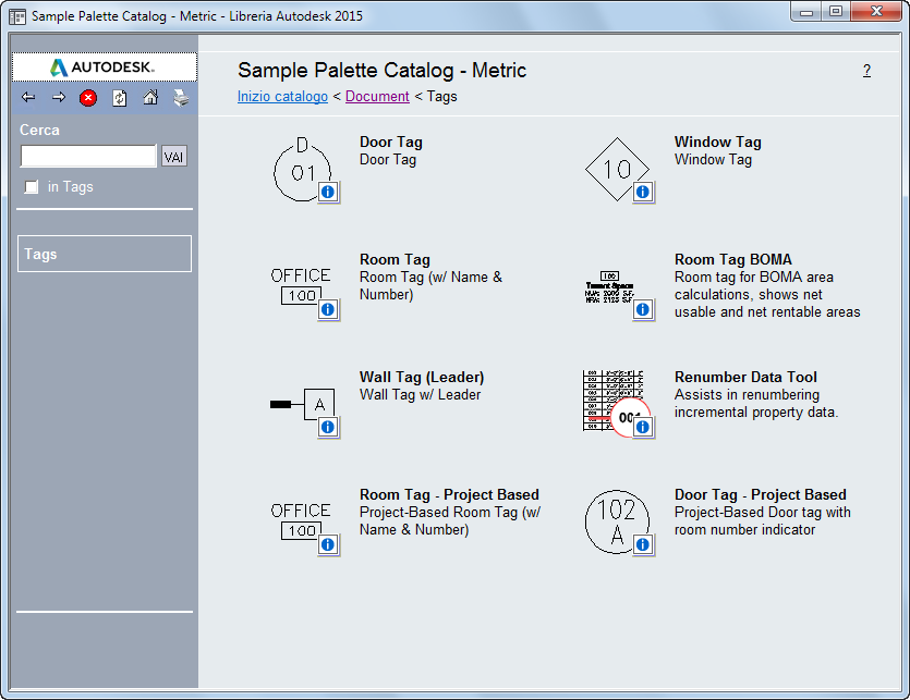

Libreria con visualizzate le tavolozze Dettagli del Catalogo di tavolozze campione

  5. Fare clic sull'icona i-drop adiacente alla tavolozza desiderata (in alternativa, fare doppio clic sulla tavolozza, quindi fare clic sull'icona i-drop relativa allo strumento della tavolozza desiderato), quindi trascinare la tavolozza o lo strumento nella tavolozza aperta nell'area di lavoro.
