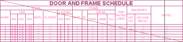

Se nella rappresentazione di visualizzazione Generale del computo è attivato il contrassegno non aggiornato, nel computo viene tracciata una linea per indicare l'avvenuta modifica delle informazioni monitorate dal computo. Ad esempio, nel computo viene tracciata una linea quando un oggetto monitorato dal computo viene spostato o eliminato oppure quando le relative quote vengono modificate. Quando il computo viene aggiornato, la linea viene rimossa.
Visualizzazione di un computo non aggiornato
