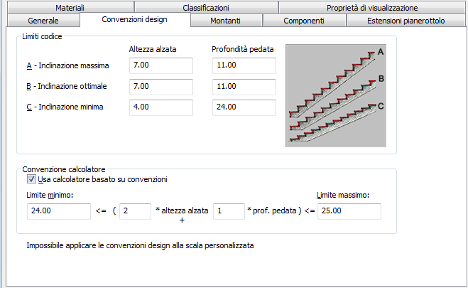

  1. Aprire una tavolozza degli strumenti contenente uno strumento Scala.
  2. Fare clic con il pulsante destro del mouse su uno strumento Scala, quindi scegliere Stili di scala.
    Nota: In alternativa, selezionare una scala e scegliere scheda Scalagruppo Generalemenu a discesa Modifica stileStili di scala.
  3. Selezionare lo stile di scala da modificare.
  4. Fare clic sulla scheda Convenzioni design.
  5. Specificare l'altezza dell'alzata e la profondità della pedata di default per Inclinazione minima, Inclinazione ottimale e Inclinazione massima.
    Nota: Utilizzare i valori che rappresentano le quote effettive dei componenti delle pedate e alzate che si desidera creare e non solo i rapporti di queste quote.

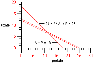

    In base ai vincoli delle convenzioni del calcolatore e al fatto che l'altezza della pedata deve essere un divisore pari all'altezza interpiano, il programma calcola un valore vicino il più possibile ai valori ottimali selezionati relativi alla lunghezza di pedata e all'altezza di alzata.
  6. Per modificare il calcolatore della scala di default, servirsi dell'opzione Usa calcolatore basato su convenzioni.
    I campi della sezione Convenzione calcolatore divengono disponibili per la modifica.
  7. Dopo la modifica delle proprietà dello stile di scala, fare clic su OK.
