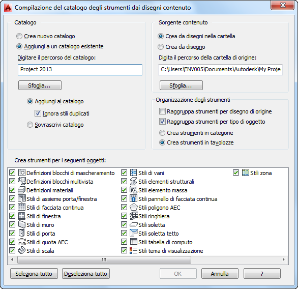

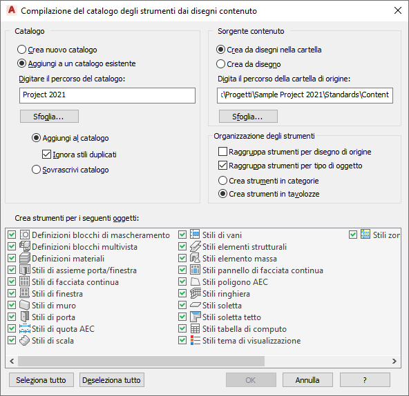

  1. Scegliere scheda Gestiscigruppo PersonalizzazioneGenera catalogo strumenti.
  2. In Catalogo, selezionare l'opzione Aggiungi a un catalogo esistente.
  3. Immettere un nome e specificare un percorso per il catalogo.
  4. Fare clic su Aggiungi al catalogo e selezionare l'opzione Ignora stili duplicati per impedire che gli stili esistenti vengano sovrascritti dagli stili aventi lo stesso nome e lo stesso percorso del disegno aggiunto.
    Se si deseleziona questa opzione, gli stili esistenti verranno sovrascritti con gli stili del disegno aggiunto che presentano lo stesso nome e lo stesso percorso di file.
  5. Per sovrascrivere il catalogo esistente, fare clic su Sovrascrivi catalogo.
    Questa opzione elimina completamente il contenuto del catalogo e lo sostituisce con le tavolozze, le categorie e gli strumenti del disegno o dei disegni sorgenti.
    Avvertenza:
    Si raccomanda di utilizzare questa opzione con estrema cautela, perché elimina completamente il catalogo esistente. Se si desidera soltanto sovrascrivere degli strumenti con la versione aggiornata contenuta in un disegno, selezionare invece Aggiungi al catalogo e verificare che l'opzione Ignora stili duplicati sia deselezionata.
  6. In Sorgente contenuto, selezionare un disegno o una cartella di standard di progetto da utilizzare come fonte dei nuovi strumenti.
    Per... Procedere nel modo seguente...
    Aggiungere strumenti dai disegni di una cartella Selezionare l'opzione Crea da disegni nella cartella e specificare il percorso e il nome della cartella nell'apposito campo.
    Aggiungere strumenti da un solo disegno Selezionare l'opzione Crea da disegno e specificare il percorso e il nome del disegno nell'apposito campo.
  7. In Organizzazione degli strumenti, specificare il tipo di organizzazione degli strumenti nel nuovo catalogo.
    Organizzare gli strumenti risultanti in base al disegno di origine Selezionare l'opzione Raggruppa strumenti per disegno di origine.
    Questa opzione è consigliata quando si crea un catalogo di strumenti da una serie di disegni di stili. Gli strumenti risultanti possono essere raccolti in categorie o tavolozze denominate, ad esempio, "Stili di muro - Calcestruzzo (Unità di misura metriche)", "Stili di muro - CMU (Unità di misura metriche)" e così via.
    Organizzare gli strumenti risultanti in base al tipo di oggetto Selezionare l'opzione Raggruppa strumenti per tipo di oggetto.
    Questa opzione è consigliata quando si vogliono riunire in un nuovo catalogo gli stili di vari disegni. Gli strumenti risultanti verranno inclusi in categorie o tavolozze denominate "Muri", "Porte" e così via.
    Nota: Se entrambe le opzioni sono attivate, gli strumenti vengono prima raggruppati in base ai disegni e poi in base al tipo di oggetto, generando categorie dai primi e tavolozze dai secondi. Questa opzione è disponibile perché le tavolozze non possono essere nidificate. In questo caso i pulsanti di opzione sottostanti sono disattivati ed è selezionata per default l'opzione Crea strumenti in tavolozze.
    Nota: Se nessuna delle due opzioni viene selezionata, tutti i nuovi strumenti vengono creati nella categoria superiore del catalogo.
    Organizzare i nuovi strumenti in categorie Selezionare l'opzione Crea strumenti in categorie.
    Se si è scelto di raggruppare gli strumenti in base al disegno di origine, viene creata una categoria per ciascun disegno di origine. Se invece si è scelto di raggruppare gli strumenti in base al tipo di oggetto, viene creata una categoria per ciascun tipo di oggetto.
    Organizzare i nuovi strumenti in tavolozze Selezionare l'opzione Crea strumenti in tavolozze.
    Se si è scelto di raggruppare gli strumenti in base al disegno di origine, viene creata una tavolozza per ciascun disegno di origine. Se invece si è scelto di raggruppare gli strumenti in base al tipo di oggetto, viene creata una tavolozza per ciascun tipo di oggetto.
  8. In Crea strumenti per i seguenti oggetti, selezionare gli stili di oggetto che si desidera aggiungere come strumenti nel catalogo.
    Per default sono selezionati tutti i tipi di stile disponibili. All'occorrenza utilizzare i pulsanti Seleziona tutto e Deseleziona tutto.
  9. Fare clic su OK.
    Nella barra di stato dell'applicazione viene visualizzata una barra che mostra lo stato di avanzamento del processo di creazione degli strumenti. Se si aggiunge un determinato numero di strumenti, il processo potrebbe richiedere alcuni minuti.
    Nota: Ciascuna categoria e tavolozza viene creata nel proprio file ATC. I file ATC delle categorie e delle tavolozze vengono memorizzati nelle sottocartelle Palettes o Categories nella cartella dove viene creato il nuovo catalogo.
