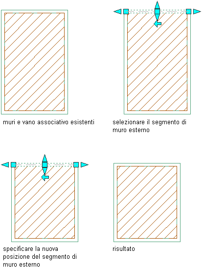

Informazioni sull'aggiornamento dei vani associativi
I vani associativi vengono definiti dagli oggetti del contorno e si aggiornano quando tali oggetti cambiano. È possibile scegliere di aggiornare automaticamente i vani associativi, ogni volta che gli oggetti del contorno cambiano o di eseguire l'aggiornamento manualmente.
Aggiornamento di vani associativi delimitati da riferimenti esterni
Gli oggetti contenuti nei riferimenti esterni possono essere utilizzati come oggetti del contorno per gli spazi associativi nel disegno host. Se gli oggetti del contorno nel riferimento esterno cambiano, il vano viene aggiornato di conseguenza. Nelle versioni precedenti era necessario eseguire manualmente l'aggiornamento per propagare nei vani del disegno host le modifiche agli oggetti del contorno del riferimento esterno. Inoltre, le modifiche apportate nei riferimenti esterni vengono automaticamente aggiornate quando il riferimento esterno viene ricaricato, se l'aggiornamento automatico dei vani associativi è attivo.
