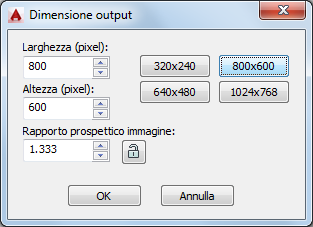

Imposta la risoluzione di output per l'immagine sottoposta a rendering.
Quando si imposta una dimensione di output univoca, essa viene aggiunta all'elenco Dimensione output della tavolozza Impostazioni di rendering. L'elenco delle dimensioni di output può memorizzare temporaneamente quattro dimensioni di output univoche, che però non vengono salvate con il disegno corrente e vengono perse nel passaggio da una sessione di disegno a quella successiva.
Vengono visualizzate le opzioni seguenti.
Imposta la risoluzione della larghezza dell'immagine di output, in pixel.
È possibile impostare la larghezza su un valore compreso tra 8 e 4096.
Imposta la risoluzione dell'altezza dell'immagine di output, in pixel.
È possibile impostare l'altezza su un valore compreso tra 8 e 4096.
Imposta il rapporto prospettico, ovvero il rapporto tra larghezza e altezza, dell'immagine sottoposta a rendering.
Se si modifica questo valore, viene modificato anche il valore Altezza per mantenere il rapporto prospettico dell'immagine sottoposta a rendering.
Blocca il rapporto prospettico durante l'utilizzo di una risoluzione di output personalizzata.
I valori di Larghezza e Altezza sono vincolati reciprocamente: regolando uno di essi si modifica anche l'altro per conservare il rapporto prospettico.
Scegliere una delle quattro risoluzioni di output utilizzate con maggiore frequenza.
