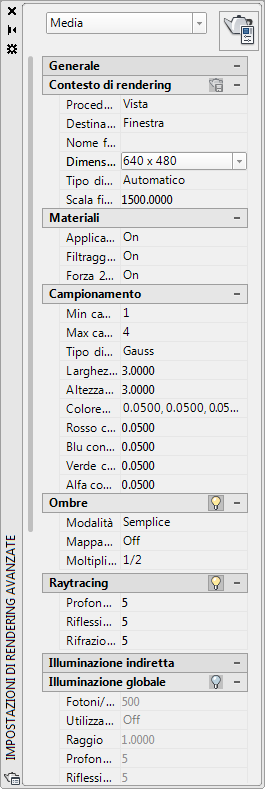

Tavolozza Impostazioni di rendering avanzate
Controlla tutte le impostazioni principali per il rendering, comprese quelle predefinite e quelle personalizzate.
La tavolozza Impostazioni di rendering avanzate viene utilizzata per controllare le impostazioni di rendering. È possibile anche accedere a Gestione preimpostazioni di rendering dalla tavolozza Preimpostazioni di rendering.
Elenco di opzioni
Vengono visualizzate le opzioni seguenti.
