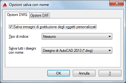

Opzioni DWG, scheda (finestra di dialogo Opzioni salva con nome)
Controlla la visualizzazione degli oggetti personalizzati, il tipo di indice (non disponibile in AutoCAD LT) e specifica il formato di file di default per il salvataggio dei disegni.
Salva immagini di sostituzione degli oggetti personalizzati
Se si effettua il salvataggio in un formato precedente o il disegno contiene oggetti personalizzati di un'altra applicazione, selezionare Salva immagini di sostituzione degli oggetti personalizzati per salvare le immagini degli oggetti personalizzati nel file di disegno. (variabile di sistema PROXYGRAPHICS)
Se non si seleziona questa opzione, nel file di disegno viene salvata soltanto una cornice per ogni oggetto personalizzato.
Nota:
Se si salva un file di disegno contenente riferimenti DWF ad un formato di disegno precedente, questa opzione non produrrà alcun effetto sui file sottoposti DWF in quanto questi non verranno visualizzati come oggetti proxy o come fotogramma.
Tipo di indice (non disponibile in AutoCAD LT)
Determina se al salvataggio del disegno vengono creati indici layer o spaziali. Gli indici consentono di migliorare le prestazioni durante il caricamento a richiesta. L'uso degli indici può aumentare leggermente il tempo necessario per la memorizzazione di un disegno.
Nessuno
Non vengono creati indici layer o spaziali quando si salva un disegno.
Layer
Carica solo i layer attivi e scongelati.
Spaziale
Carica solo la parte del disegno all'interno di un contorno di ritaglio.
Layer e spaziale
Ottimizza le prestazioni limitando il caricamento ai layer attivi, scongelati e posti all'interno di un contorno di ritaglio.
Salva tutti i disegni con nome
Specifica il formato di file di default in cui vengono salvati i disegni. È inoltre possibile impostare questa opzione anche nella scheda Apri e salva della finestra di dialogo Opzioni.
Per ulteriori informazioni, vedere OPZIONI.

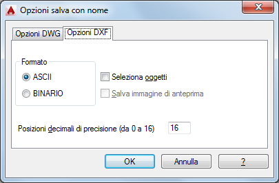

Opzioni DXF, scheda (finestra di dialogo Opzioni salva con nome)
Consente di impostare le opzioni relative all'output dei file di interscambio di disegni.
Formato
Specifica se creare un file ASCII o DXF binario. I file DXF in formato ASCII possono essere letti con un editor di testo e sono compatibili con un'ampia serie di applicazioni. I file DXF in formato binario sono più compatti. La lettura e la scrittura delle operazioni con i file in formato binario è più rapida rispetto ai file in formato ASCII.
Seleziona oggetti
Determina se il file DXF è costituito dagli oggetti selezionati o dall'intero disegno. Quando il file di output include solo gli oggetti selezionati, vengono incluse solo le definizioni dei riferimenti di blocco selezionati.
Salva un'immagine di anteprima
Controlla se le immagini di anteprima vengono salvate nei disegni. (variabile di sistema THUMBSAVE)
Posizioni decimali di precisione (da 0 a 16)
Salva il file utilizzando la precisione specificata. La precisione di default in genere è sufficiente; tuttavia, può essere necessario aumentare questo valore per alcuni disegni o applicazioni. Il vantaggio di una precisione inferiore consiste nella riduzione delle dimensioni del file, e, in alcuni casi, nella protezione della proprietà intellettuale.
