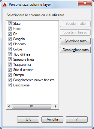

Controlla la visualizzazione e l'ordine delle colonne in Gestore proprietà layer.
In Gestore proprietà layer, fare clic con il pulsante destro su una colonna layer e scegliere Personalizza.
Vengono visualizzate le opzioni seguenti.
Imposta le colonne che verranno visualizzate in Gestore proprietà layer per la scheda Modello o la scheda di layout corrente.
Sposta la colonna selezionata a sinistra in Gestore proprietà layer.
Sposta la colonna selezionata a destra in Gestore proprietà layer.
Seleziona tutte le colonne dell'elenco.
Deseleziona tutte le colonne dell'elenco.
