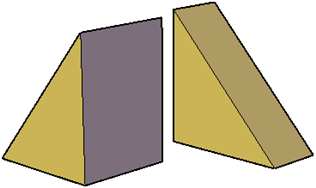

È possibile creare un cuneo solido con facce rettangolari o quadrate.
La base del cuneo viene disegnata parallela al piano XY del sistema UCS corrente con la faccia inclinata opposta al primo angolo. L'altezza del cuneo è parallela all'asse Z.
Opzioni di creazione di un cuneo
Utilizzare le seguenti opzioni per controllare le dimensioni e la rotazione di un cuneo:
- Creando un cuneo con i lati di uguale lunghezza. Utilizzare l'opzione Cubo del comando CUNEO.
- Specificando la rotazione. Utilizzare le opzioni Cubo o Lunghezza per impostare la rotazione di un cuneo sul piano XY.
- Iniziando dal punto centrale.Utilizzare l'opzione Centro per creare un cuneo con un punto centrale specifico.
