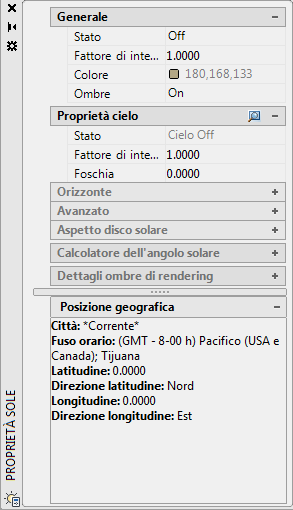

Finestra Proprietà sole
Imposta e modifica le proprietà del sole e del cielo.
Elenco di opzioni
Vengono visualizzate le opzioni seguenti.
Generale
Imposta le proprietà generali del sole.
Stato
Attiva e disattiva il sole. Se l'illuminazione non è attivata nel disegno, l'impostazione non ha effetto.
Fattore di intensità
Imposta l'intensità o la luminosità del sole. L'intervallo è compreso tra 0 (nessuna luce) e il valore massimo. Più elevato è il numero, più luminosa è la luce.
Colore (solo flusso di lavoro con illuminazione standard)
Controlla il colore della luce.
Ombre
Attiva e disattiva la visualizzazione e il calcolo delle ombre per il sole. La disattivazione delle ombre migliora le prestazioni.
Proprietà cielo
Di seguito sono riportate le proprietà cielo generali:
Stato
Determina se l'illuminazione naturale viene calcolata in fase di rendering. Non influisce sull'illuminazione dello sfondo o delle finestre. Questa opzione rende semplicemente disponibile il cielo come sorgente luminosa per il rendering, ma non ha alcun effetto sullo sfondo. I valori possibili sono Cielo off, Sfondo cielo, Sfondo cielo e illuminazione. Il valore di default è [Cielo off].
Consente di ingrandire l'effetto della luce naturale diffusa. I valori disponibili sono 0.0-MAX. [1.0] è il valore di default.
Foschia
Determina l'ampiezza degli effetti di dispersione nell'atmosfera. I valori disponibili sono 0.0-15.0. [0.0] è il valore di default.
Orizzonte
Questa categoria di proprietà riguarda l'aspetto e la posizione del piano del suolo.
Altezza
Determina la posizione assoluta del piano del suolo rispetto allo zero planetario del disegno. Questo parametro rappresenta una lunghezza dello spazio del disegno da formattare nell'unità di lunghezza corrente. I valori disponibili sono compresi tra -10.0 e +10.0. Il valore di default è [0.0].
Sfocatura
Determina la quantità di sfocatura tra il piano del suolo e il cielo. I valori disponibili sono 0-10. [0.1] è il valore di default.
Colore suolo
Consente di specificare il colore del piano del suono.
Avanzate
Questa categoria di proprietà riguarda diversi effetti artistici.
Colore notturno
Consente di specificare il colore del cielo notturno.
Prospettiva aerea
Consente di specificare se applicare una prospettiva aerea. I valori disponibili sono On/Off.
Distanza visibilità
Consente di specificare la distanza a cui risulta l'occlusione della foschia al 10%. I valori disponibili sono 0.0-MAX.
Aspetto disco solare
Questa categoria di proprietà riguarda solo lo sfondo e controlla l'aspetto del disco solare.
Scala disco
Consente di specificare la scala del disco solare (1.0 = dimensione corretta).
Intensità incandescenza
Consente di specificare l'intensità dell'incandescenza solare. I valori disponibili sono 0.0-25.0.
Intensità disco
Consente di specificare l'intensità del disco solare. I valori disponibili sono 0.0-25.0.
Calcolatore dell'angolo solare
Imposta l'angolo del sole.
Data
Visualizza l'impostazione della data corrente.
Orario
Visualizza l'impostazione dell'ora corrente.
Ora legale
Visualizza l'impostazione corrente per l'ora legale.
Azimut
Visualizza l'angolo del sole lungo l'orizzonte in senso orario dal nord. Questa impostazione è in sola lettura.
Altitudine
Visualizza l'angolo del sole verticalmente rispetto all'orizzonte. Il massimo è 90 gradi o direttamente sovrapposto. Questa impostazione è in sola lettura.
Vettore fonte luminosa
Visualizza le coordinate della direzione del sole. Questa impostazione è in sola lettura.
Dettagli ombre di rendering
Specifica le proprietà delle ombre.
Tipo
Visualizza l'impostazione per il tipo di ombra. Questa impostazione è in sola lettura quando la visualizzazione delle ombre è disattivata. È possibile selezionare Nitido, Morbido (mappato), che consente di visualizzare l'opzione Dimensione mappa, e Morbido (area), che consente di visualizzare l'opzione Campioni. Morbido (area) è l'unica opzione per il sole nel flusso di lavoro fotometrico (LIGHTINGUNITS = 1 o 2).
Dimensione mappa (solo per flusso di lavoro dell'illuminazione standard)
Visualizza le dimensioni della mappa di composizione per le ombre. Questa impostazione è in sola lettura quando la visualizzazione delle ombre è disattivata. I valori disponibili sono 0-1000.
Esempi
Consente di specificare il numero di campioni da prelevare sul disco solare. Questa impostazione è in sola lettura quando la visualizzazione delle ombre è disattivata. I valori disponibili sono 0-1000.
Morbidezza
Visualizza l'impostazione relativa all'aspetto degli spigoli delle ombre. Questa impostazione è in sola lettura quando la visualizzazione delle ombre è disattivata. I valori disponibili sono compresi tra 1 e 10.
Posizione geografica
Visualizza le impostazioni della posizione geografica corrente. Queste informazioni sono in sola lettura. Quando una città non è archiviata con latitudine e longitudine, non viene visualizzata nell'elenco.
