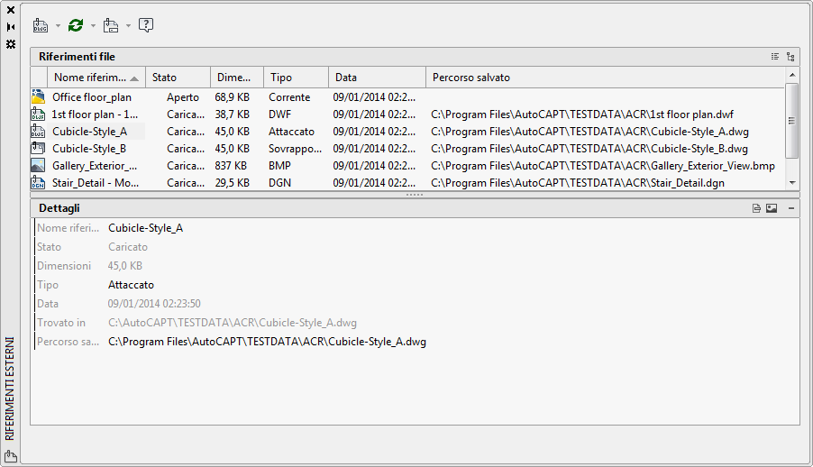

Riferimenti file
Pulsanti vista elenco e vista struttura
Fare clic sui pulsanti per passare dalla vista elenco alla vista struttura e viceversa.
Elenco dei file di riferimento
Visualizza un elenco di riferimenti nel disegno corrente, incluse informazioni, quali lo stato, la dimensione e la data di creazione.
Fare doppio clic sul nome del file per modificarlo. Fare doppio clic sulla cella sotto Tipo per modificare il tipo di percorso.
Dettagli
Visualizza informazioni o un'immagine di anteprima del riferimento selezionato.
Pulsanti visualizzazione dettagli e immagine di anteprima
Fare clic sui pulsanti per passare dalla visualizzazione dettagli ad un'immagine di anteprima e viceversa.
Immagine di anteprima
Visualizza un'immagine di anteprima del file selezionato in Riferimenti file.
Visualizzazione dettagli
Fornisce informazioni sul file selezionato in Riferimenti file. È possibile modificare alcune informazioni facendo clic sulla colonna a destra.
