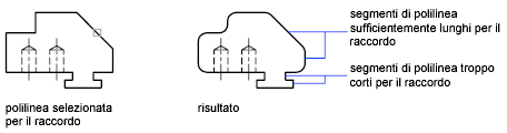

È possibile raccordare un'intera polilinea o rimuovere raccordi da una polilinea.
Se si imposta un raggio di raccordo diverso da zero, con il comando RACCORDO verranno automaticamente inseriti archi di raccordo in corrispondenza del vertice di ogni segmento di polilinea sufficientemente lungo da accogliere il raggio di raccordo impostato.

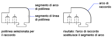

Se due segmenti lineari di una polilinea sono separati da un segmento di arco, il comando RACCORDO consente di rimuovere il segmento di arco e di sostituirlo con un nuovo segmento di arco del raggio di raccordo corrente.

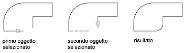

È possibile raccordare linee, xlinee e raggi paralleli. Il raggio di raccordo corrente viene modificato per creare un arco tangente a entrambi gli oggetti, posizionato nel piano comune a entrambi gli oggetti.
Il primo oggetto selezionato deve essere una linea o un raggio, mentre il secondo oggetto può essere una linea, una xlinea o un raggio. L'arco di raccordo si collega come illustrato di seguito.
