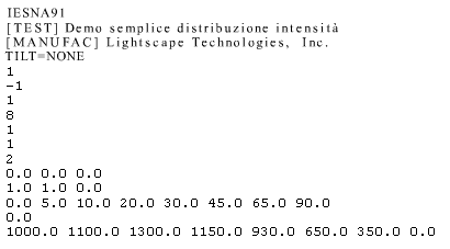

Esempio di file di dati fotometrici
Di seguito è riportato un esempio di file di dati fotometrici.
