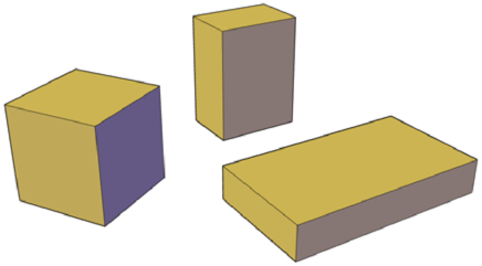

È possibile creare un parallelepipedo solido rettangolare o cubico.
La base del parallelepipedo viene sempre disegnata parallela al piano XY del sistema UCS corrente (piano di lavoro).
Opzioni di creazione di un parallelepipedo
Utilizzare le seguenti opzioni per controllare le dimensioni e la rotazione di un parallelepipedo:
- Creare un cubo. Utilizzare l'opzione Cubo del comando PARALLELEPIPEDO per creare un parallelepipedo con lati di lunghezza uguale.
- Specificare la rotazione. Utilizzare le opzioni Cubo o Lunghezza per impostare la rotazione di un parallelepipedo sul piano XY.
- Iniziando dal punto centrale.Utilizzare l'opzione Centro per creare un parallelepipedo utilizzando il punto centrale specificato.
