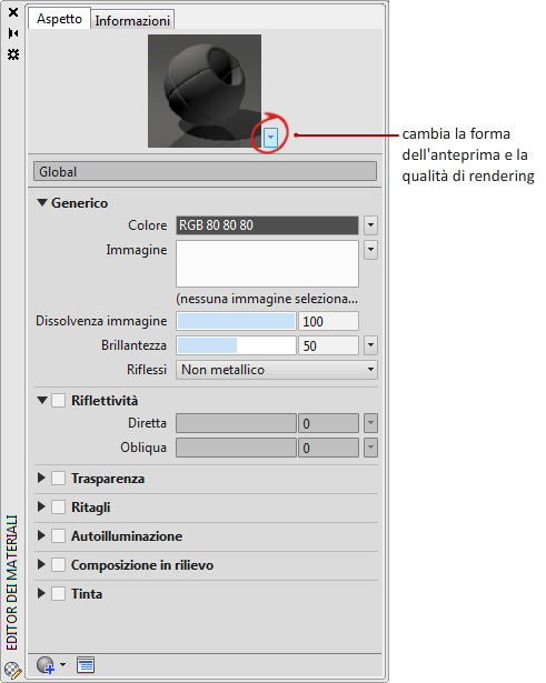

Un materiale viene definito da diverse proprietà. Le proprietà disponibili dipendono dal tipo di materiale selezionato.
Non è possibile modificare i materiali nella libreria di materiali di Autodesk, ma è possibile utilizzarli come base per nuovi materiali. L'Editor dei materiali fornisce impostazioni delle proprietà quali brillantezza, trasparenza, evidenziazioni e composizione. Le impostazioni delle proprietà disponibili cambiano a seconda del tipo di materiale che si sta aggiornando.
Per modificare le impostazioni, è possibile fare doppio clic su un campione di materiale o utilizzare il menu di scelta rapida.
Modificare un materiale esistente (fornito nella libreria dei materiali di Autodesk) o iniziare con un materiale generico. Le modifiche apportate vengono visualizzate nell'anteprima del campione di materiale. È possibile modificare la forma dell'immagine che viene visualizzata nell'anteprima.
Il materiale generico di default presenta le seguenti proprietà.

Per creare effetti specifici, è possibile utilizzare le seguenti proprietà. Sono disponibili proprietà aggiuntive, a seconda del tipo di materiale.
La riflettività simula una scena riflessa sulla superficie di un oggetto lucente. Per ottenere un rendering di buona qualità con le mappe di riflettività, il materiale deve essere lucido e l'immagine di riflessione deve avere un'alta risoluzione (almeno 512 per 480 pixel). I dispositivi di scorrimento Direct e Obliquo controllano il livello delle riflessioni e l'intensità dell'evidenziazione speculare sulle superfici.
