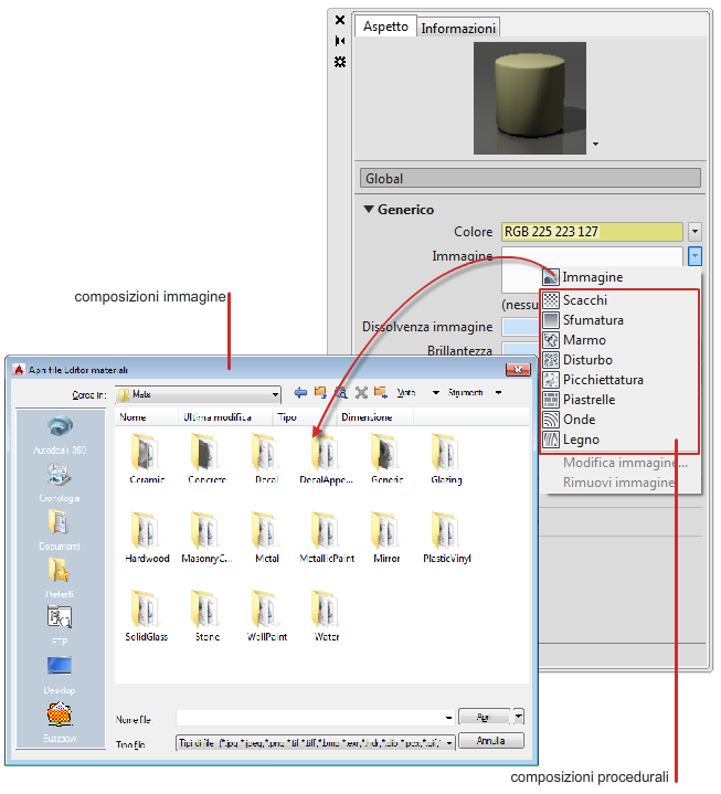

Esistono due tipi di composizioni: immagine e procedurale.
Composizioni immagine
Utilizzare un'immagine per rappresentare una composizione. È possibile, ad esempio, utilizzare un'immagine di legno, conglomerato in calcestruzzo, metallo, moquette o vimini.
È possibile modificare la scala della composizione e altre proprietà per personalizzarla in base al proprio modello.
Il prodotto fornisce una libreria di immagini utilizzabili con le composizioni. È possibile, inoltre, aggiungere composizioni proprie utilizzando i tipi di file di seguito indicati:
Composizioni procedurali
Utilizzare una composizione procedurale generata da un algoritmo matematico per rappresentare composizioni ripetitive, ad esempio piastrelle o legno. È possibile regolare le proprietà della composizione per ottenere l'effetto desiderato. È possibile, ad esempio, regolare le dimensioni delle piastrelle e la spaziatura della malta per un materiale in mattoni o la spaziatura della grana in un materiale in legno.
I tipi di impostazioni per una composizione procedurale variano. È possibile nidificarli per aggiungere profondità e complessità al materiale.
Marmo
Applica un modello di colore della venatura e della pietra. È possibile specificare il colore della pietra e della venatura e modificare la spaziatura e la larghezza della venatura.
Scacchiera
Applica un modello a scacchiera a due colori al materiale. La composizione a scacchi di default è un modello a quadrati bianchi e neri. È possibile impostare i componenti a scacchi su entrambi i colori o su un'altra composizione.
Picchiettatura
Genera un modello di superficie picchiettato. La composizione Picchiettatura è utile per creare superfici simili al granito.
Onde
Simula la superficie di un corpo d'acqua. La composizione Onde genera alcuni centri di onde sferiche e li distribuisce in modo casuale su una sfera. È possibile controllare il numero, l'ampiezza e la velocità delle onde. Questa composizione può essere utilizzata in modo efficace come proprietà di diffusione e rilievo o abbinata a un'altra proprietà di opacità.
Mosaici
Applica una piastrellatura in mattoni o sovrapposta di colori o altri materiali.
Disturbo
Crea una superficie casuale disordinata in base all'interazione di due colori e composizioni. È possibile utilizzare Disturbo per ridurre la ripetitività di determinati modelli.
Legno
Crea il colore e il modello di grana del legno.
Sfumatura
Crea sfumature personalizzate in cui vengono utilizzati più colori in modo da generare un effetto di gradazione dei colori.
