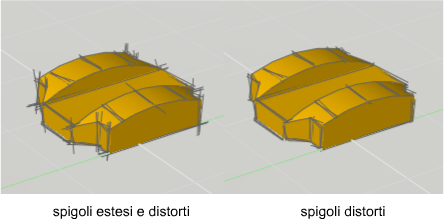

I modificatori di spigoli, quali estensione linea e distorsione, conferiscono al modello l'aspetto tipico della fase di progettazione. Applicando l'effetto di distorsione alle linee, si ottiene l'effetto di uno schizzo a matita. L'estensione linea produce invece un altro tipo di effetto di disegno manuale.
Nota: Gli stili di stampa non sono disponibili per gli oggetti a cui è stato applicato il modificatore spigoli Distorsione.
