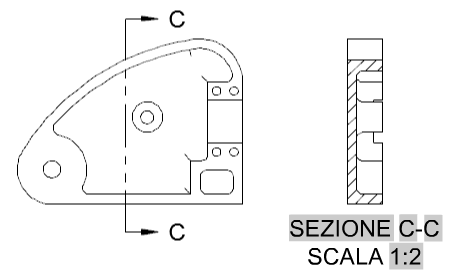

Gruppo Metodo
Vista in proiezione
Specifica il tipo di vista, normale oppure ortogonale, della vista in sezione.

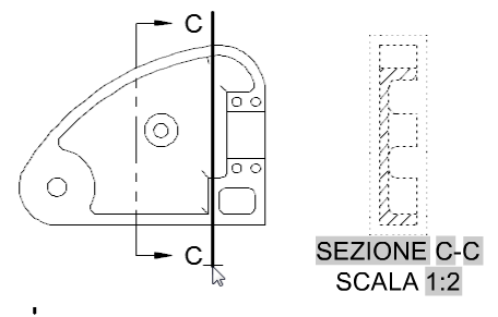

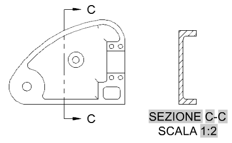

Profondità
Specifica la profondità della vista in sezione.
  • Completa. La vista in sezione include tutta la geometria che si trova oltre il piano di taglio della linea di sezione.
  • Trancia. Tutta la geometria che si trova oltre il piano di taglio della linea di sezione viene rimossa dalla vista in sezione e in quest'ultima viene rappresentata una sottile trancia.
    Questa opzione risulta disponibile soltanto dopo che la vista in sezione è stata posizionata nel layout.
  • Distanza. La vista in sezione include la geometria compresa tra la linea di taglio della linea di sezione e la distanza specificata.
Distanza della profondità
Specifica la distanza della profondità e consente di includere o rimuovere dalla vista in sezione la geometria che si trova oltre il piano di taglio della linea di sezione.
Questa opzione è disponibile soltanto se l'opzione Distanza risulta selezionata in Profondità.
