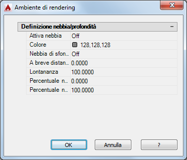

Consente di definire la distanza tra gli oggetti e la direzione di visualizzazione corrente.
La definizione della nebbia e della profondità sono effetti atmosferici che fanno apparire gli oggetti sfumati man mano che si allontanano dall'apparecchio fotografico. Per la nebbia viene utilizzato il bianco, mentre per la profondità viene utilizzato il nero.
Vengono visualizzate le opzioni seguenti:
Attiva e disattiva l'effetto nebbia senza influire sulle altre impostazioni della finestra di dialogo.
Specifica il colore della nebbia.
Applica l'effetto nebbia allo sfondo e alla geometria.
Specifica la distanza dell'apparecchio fotografico dal punto in cui ha inizio la nebbia.
Tale distanza viene specificata come percentuale della distanza dal piano di ritaglio lontano. L'impostazione A breve distanza non può essere maggiore dell'impostazione Lontananza.
Specifica la distanza dell'apparecchio fotografico dal punto in cui termina la nebbia.
Tale distanza viene specificata come percentuale della distanza dal piano di ritaglio lontano. L'impostazione Lontananza non può essere minore dell'impostazione A breve distanza.
Specifica l'opacità della nebbia a breve distanza.
Specifica l'opacità della nebbia in lontananza.
