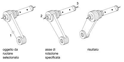

  1. Fare clic su menu Edita  Operazioni 3D Ruota 3D.
  2. Selezionare l'oggetto da ruotare (1).
  3. Specificare il punto iniziale e il punto finale dell'asse attorno al quale ruotare gli oggetti (2 e 3).
    La direzione positiva dell'asse è compresa tra il punto iniziale e il punto finale, e la rotazione segue la convenzione della mano destra.
  4. Specificare l'angolo di rotazione.
