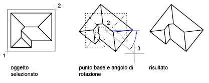

Rotazione di un oggetto mediante trascinamento
Trascinare l'oggetto attorno al punto base e specificare un secondo punto. Utilizzare la modalità Orto, il puntamento polare o gli snap ad oggetto per una maggiore precisione.
Ad esempio, è possibile ruotare la vista piana di un'abitazione selezionando gli oggetti (1), specificando un punto base (2) e specificando un angolo di rotazione trascinandolo in un altro punto (3).

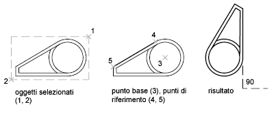

Rotazione di un oggetto in base ad un angolo assoluto
Con l'opzione Riferimento, è possibile ruotare un oggetto per allinearlo in base ad un angolo assoluto.
Ad esempio, per ruotare la parte nell'illustrazione per far sì che lo spigolo diagonale ruoti di 90 gradi, è necessario selezionare gli oggetti da ruotare (1, 2), specificare il punto base (3) e digitare l'opzione Riferimento. Per l'angolo di riferimento, specificare i due punti finali della linea diagonale (4, 5). Per il nuovo angolo, digitare 90.
