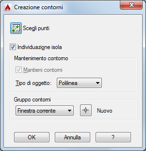

Finestra di dialogo Creazione contorni
Definisce il tipo di oggetto, il gruppo di contorno e il metodo di individuazione isole per la creazione di una regione o una polilinea in base a oggetti che racchiudono un punto specificato.
Elenco di opzioni
Vengono visualizzate le opzioni seguenti.
Scegli punti
Determina un contorno da oggetti esistenti che formano un'area delimitata intorno al punto specificato.
Individuazione isole
Controlla se il comando CONTORNI rileva contorni interni chiusi, denominati isole.
Tipo di oggetto
Definisce il tipo del nuovo oggetto contorno. CONTORNI crea il contorno come oggetto regione o polilinea.
Gruppo contorni
Definisce il gruppo di oggetti analizzati da CONTORNI per la definizione di un contorno a partire da un punto specificato.
Finestra corrente
Definisce il gruppo di contorni da qualsiasi oggetto presente nelle estensioni della finestra corrente. Selezionando questa opzione viene ignorato qualsiasi gruppo contorni corrente.
Nuovo
Richiede di selezionare gli oggetti che definiscono il gruppo di contorni. CONTORNI include solo gli oggetti che è possibile utilizzare per creare una regione o una polilinea chiusa quando si costruisce il nuovo gruppo di contorni.
Per ulteriori informazioni sulle opzioni presenti in questa finestra di dialogo, vedere il comando TRATTEGGIO.
