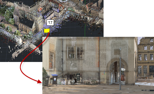

Scansioni
Elenca i singoli file di scansione che sono inclusi nella nuvola di punti composta. Selezionare la riga per evidenziare i punti inclusi nella scansione. Un'etichetta viene temporaneamente visualizzata nella scena per identificare la posizione.
Fare doppio clic su una scansione in Gestione nuvole di punti per visualizzare la nuvola dal punto di vista dell'apparecchio fotografico relativo a tale scansione.
