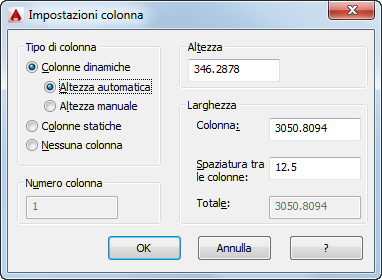

Visualizza le opzioni per l'impostazione delle colonne, quali il tipo, il numero di colonne, l'altezza, la larghezza e le dimensioni della spaziatura tra le colonne.
Vengono visualizzate le opzioni seguenti.
Visualizza le opzioni disponibili per il tipo di colonna da creare.
Imposta il numero di colonne. Questa opzione è attiva solo se si sceglie Colonne statiche.
Visualizza l'altezza del testo quando l'opzione Altezza automatica con Colonne statiche o Colonne dinamiche è selezionata.
Visualizza e consente di controllare i valori di larghezza delle colonne e della spaziatura tra le colonne. Il valore di spaziatura tra le colonne corrisponde a cinque volte l'altezza di default del testo.
Visualizza inoltre il valore di larghezza totale dell'oggetto testo.
